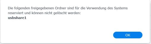

Um schicher zu gehen, nicht etwas zu zerstören habe ich versucht der freigebene Ordner zu löschen und bekomme der Nachricht, dass dies nicht funzt. Wenn ich der Festplatte auswerfe verschwindet das Verzeichnis aus der freigebene Ordner, sowie Filestation. Was kann dass sein, dass das System es verweigert? Es gibt keine andere Sessions (SSH). Berechitgungen sind geprüft und auf admin.

Wie es die Meldung halt sagt. Die Verzeichnisse/Freigaben unterhalb von /volumeUSB1 werden halt vom System dynamisch verwaltet. Das heißt aber nicht, dass da nicht auch mal versehentlich was landet, z.B. wenn kein USB-Laufwerk gemountet ist. Ein Mount "überlagert" einfach ein normalerweise leeres Verzeichnis, auch wenn es nicht leer ist. Wenn da was liegt, was da nicht hingehört, muss man halt über die Konsole ran.
Edit: Ich denke, du kannst auch /volumeUSB1 bedenkenlos löschen, bei mir gibt's das auch nicht, wohl weil da noch nie was am USB dran war. Es entsteht dann automatisch wieder.
