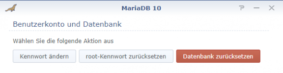

Ich möchte DSM 7.0 intallieren. Dazu mus MariaDB 5.0 deinstalliert werden. Damit ich diese Datenbank deinstallieren kann, muss isch Firefox Sync Server Beta deinstallieren. wenn ich das machen will, kommt die Abfrage nach dem Root Passwort. Ich weiss jetzt nicht um welches Passwort es hier geht. Das Root Passwort aus Maria DB 5+10 funktioniert nicht. (es sei falsch) Ein anderes Root Passwort habe ich nicht. Wie muss ich nun vorgehen. Die Maria Passwörter habe ich zurückgesetzt und komme mit denen auch in phpmyadmin rein.

Es kommt immer falsches mysql Root Passwort. Bei mysql kann ich mich einloggen, aber hier funktioniert das Passwort nicht.
Sprechen wir hier bei dem Problem über den System "root" oder den Datenbank (mysql) "root" ???

Und du hattest die mysql Passworter als erstes über das WebUI zurückgesetzt?
Dieser "Firefox Sync Server Beta" ist ein Paket aus dem Paketzentrum und die Fehlermeldung kommt beim deinstallieren dieses Paketes?

@luddi im obigen Fenster habe ich über root-Kennwort zurücksetzen ein neues Maria 5 und Maria 10 DB Passwort gesetzt. Mit diesem neu gesetzten Passwort kann ich mich dann bei mysql einloggen. Wenn ich aber versuche Firefox sync zu deinstallieren oder zum Beispiel auch Fengoffice zu installieren, kommt immer das mysql Root Passwort sei falsch.
