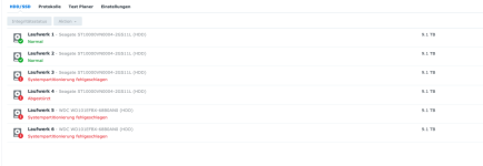

Hall nachfolgendes Problem:
Mittlerweile (nach einem Neustart, ist auch Platte 1 rot mit der Meldung Systempartitionierung fehlgeschlagen)
Was kann ich machen? Woran liegt es bin gerade etwas Ratlos weil ich auch noch mitten in der Datensicherung bin.

HDDs 1+2 haben ID5 reallocated sector ct Einträge.
Was steht in den Protokollen?

Defekte Sectoren die ersetzt wurden.
Deinen screenshot kann ich nicht lesen, erstelle ihn doch mal bitte aus Windows heraus, anstatt mit dem Handy.

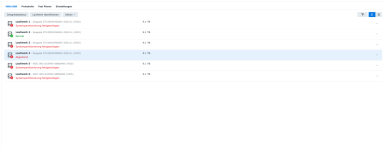

Ne ich mache das schon mit dem Mac Snipping Tool sitze nur nicht 24/7 vor dem Rechner:74749971-A643-4DB5-8059-5135ABD64AE6.jpeg
12.569
5.150
504
Na, dann erzähl mal was du alles so gemacht hast vorher, Laufwerk eingesteckt, abgesteckt, etc.
Das sieht ja wild aus.
Ich hatte hier im Forum gelesen das bei abgestürzten Laufwerk deaktivieren hilft. Hat aber dann bei der Reparatur dazu geführt dass das Laufwerk bzw die RS eingefroren ist. Dann hatte ich gelesen wegen der Systemparition sollte man die Laufwerke mal entfernen und wieder einsetzen. Das ist quasi die Erklärung
So langsam habe ich den Verdacht die RS ist defekt es kann ja nicht an allen Laufwerken liegen!

Das schaut nicht nach "abgestürzten" LW aus. Der Beginn war wohl "nur" das Markieren defekter Sektoren, ist aber nur eine Vermutung von mir.
Jedenfalls sind die Werte sons unauffällig bis auf ID5, siehe auch ctrlaltdelete.
LW deaktivieren heißt dass du es aus dem Verbunden nimmst, dies darf bei SHR aber nur meiner EINER HDD gemacht werden!
Ebenso entfernen und wieder einsetzen, das hat dann das System zerschossen.
Da sind HDDs dabei welche über 40.000 Stunden gelaufen sind, andere mit 16.000 Stunden.
Eine andere Erklärung wäre dass die defekten Sektoren sich ausgerechnet in der kleinen Systempartition befunden haben und dadurch die (DSM-) Systempartition zerschossen wurde.
Hast du ein aktuelles, vollständiges, echtes Backup deiner wichtigen Daten?
