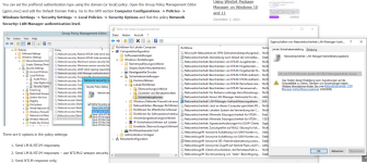

so weit bin ich gekommen:

Stell mal um auf "Nur NTLMv2-Antworten senden", das ist m.W. auch der Default bei neueren Betriebssystemen.
Normalerweise ist diese Policy "Nicht definiert", d.h. der OS-Default gilt. Ich finde aber gerade nicht, wie man die auf "Nicht definiert" setzt, wenn sie mal aktiviert war. Da musste man m.W. irgendeinen Registry-Key löschen.
Edit: Habs gefunden, unter Computer\HKEY_LOCAL_MACHINE\SYSTEM\CurrentControlSet\Control\Lsa den Key LmCompatibilityLevel löschen
