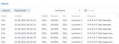

Ich hab grad mal auf meiner DS415+ geschaut (7.1.1), da wird tatsächlich im Protokollcenter nichts geloggt, bei der DS1522+ (7.2) dagegen schon.

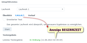

DSM 7.2-54570 Speichermanager > HDD/SSD > HDD Zeile auswählen > Integritätsstatus > Register S.M.A.R.T > Testergebnis = Anzeige von Datum und Uhrzeit vom BEGINN des Tests.

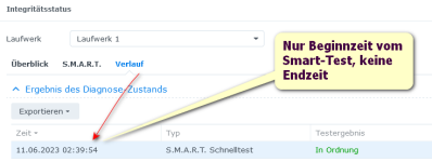

Selbiges wie oben noch mal NUR jetzt Register "Verlauf" > Ergebnis des Diagnos-Zustands > Datum Uhrzeit vom BEGINN vom Test.

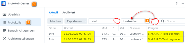

Ich sehe nur im Protokoll-Center den Beginn und die Endzeit vom Test, siehe Bild mein Beitrag # 2 oben.
Beginnzeit 2 Uhr 39 Minuten, nur diese Zeit steht bei mir in den Aufzeichnungen vom Speichermanager:
Wie erwähnt, nur im Protokoll-Center finde ich auch die Endzeit vom SMART Test, siehe Protokoll-Center Eintrag mit Beginnzeit 2 Uhr 39 Minuten 54 Sekunden:
Protokoll-Center zeigt Test um 2 Uhr 39 Minuten 53 Sekunden begonnen und um 2 Uhr 41 Minuten und 06 Sekunden beendet.

Stimmt, hab nicht so genau auf die Zeiten geachtet. Unter Verlauf sieht man den Beginn des Tests, nicht dessen Ende.
