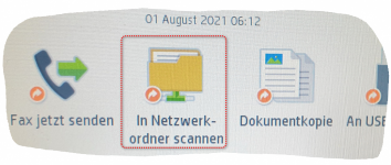

Unser HP Officejet Pro 8730 macht das recht gut, erfordert nur 3 x auf das Display tippen.
Nach dem Einschalten erscheint auf dem Display eine Art "Meistverwendete" Funktionenseite.
Hier einfach auf das Ordnersymbol "In Netzwerkordner scannen" tippen (das Ordnersymbol ist gross und lässt sich leicht "treffen"),

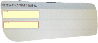

Dann erscheint eine Zeile mit Usern (die ganzen Qualitätseinstellungen, Scanparameter, Ordnerziel usw. sind dort fertig hinterlegt),
der entsprechende User tippt "seine Zeile" an:
Danach nur mehr rechts unten auf "Jetzt starten" tippen. (Scannerziel wird nur informativ angezeigt, ebenso "PDF", der User selbst muss hier nur rechts unten tippen) Alles andere auf dem Display ist nur Info, du hast alles schon für diesen User Voreingestellt:
Die User müssen also nur 3 x Tippen zum Scannen. Du hast halt einmalig die Arbeit die User anzulegen, die Paramater für das jeweilige Userprofil festzulegen usw. aber danach ist es simpel für die User.
Jedes Userprofil kann seine eigenen Einstellungen haben, also auch unterschiedliche "Ziele", Qualitäten, und "Ergebnis" also ob ein .pdf oder eine .jpg Datei gespeichert werden soll usw usw das ist kein Problem.
Du kannst auch statt dem Dokumentennamen "scan" die Namen der Großeltern oder Opa/Omi Voreinstellen, dann wärde das Dokument zB Opa001, Opa002 usw gespeichert werden.
