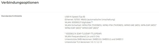

Sind maxify nicht relativ neue Drucker, die sollten doch wohl mal zumindest V2 beherrschen?

Was ist denn das für ein „neuer“ Drucker, der nur SMB1 kann ?
Aus meiner Sicht wäre das ein Produktmangel, der die Rückgabe möglich macht

Der PiHole ist auf einer der VM installiert. Der Drucker ist für mich neu weil neu gekauft. Der Drucker ist ein Modell 2019. Canon tut sich schwer mit Firmware update und sobald ich V1 deaktiviere ist nix mehr mit Scannen.

Ja ganz sicher. Weil eben SMB1 deaktiviert und ich kann nicht mehr scannen. Ein Firmware Update gibt es auch keines (Wenn das überhaupt dadurch zu beheben wäre).

Ehrlich gesagt fällt es mir schwer, das zu glauben. Das ist doch ein aktueller Drucker, und smbv1 gilt seit über 10 Jahren als unsicher und veraltet.
