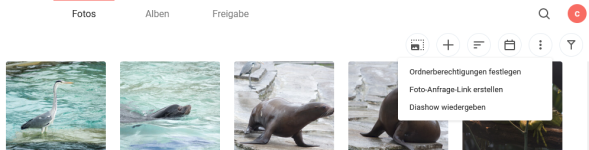

ich werde noch verrückt. Ich möchte aus Photos heraus einfach ein Album teilen und dazu ein Freigabelink verschicken. So wie es in der File Station auch funktioniert. Ich hätte dann die Erwartung, dass der, der den Link aufruft eine Ordneransicht bekommt und dann ein bis alle Bilder runterladen kann.
Die Bilder liegen auf der DS klassisch in Unterordnern in /photo/
Wenn ich nun in der Webansicht bin und einen Ordner teilen möchte hab ich kein Teilen Symbol zum klicken. Auch unter Mehr kommt kein teilen wie hier beschrieben (Screenshot unten). Bei einzelnen Bildern geht das problemlos. Nur bei Alben nicht. Wo liegt der Fehler? Selbst mit dem Adminuser ist das so, kann also an den Rechten nicht liegen.
Wenn ich mehrere Bilder anklicke und Teile, dann bekomme ich so eine Ansicht, wie gewünscht. Aber das ist ja keine Lösung für große Alben, wenn ich mit der Maus zig Bilder links oben anklicken muss. Es gibt ja nicht mal ein "alle markieren".
Jetzt sind wir aber nicht mehr in ALBEN (siehe oben!) sondern im Freigegebenen Bereich und dessen "Struktur" sind Ordner mit möglichen Unterordnern (Achtung Rechtevergabe nur bis zweite Ordnerebene möglich in SP! Ab der dritten Ordnerebene werden die Orderrechte von Ordnerebene 2 vererbt!) und hier bin ich bei dir, da ist es n.m. persönlichen Meinung unglücklich gelöst von Synology.
JA, es gibt Freigabelinks mit allen möglichen Einstellmöglichkeiten (Details siehe oben Erklärung in Alben, ist hier ident)
ABER die Freigabe MUSS auf BILDANSICHTEBENE erfolgen!
Dh, du kannst nicht "ORDNER" direkt freigeben, sondern du musst in diesen Ordner hineingehen und erst wenn du auf der "Bildansicht" vom Ordner bist, kannst du den Freigabelink erstellen!
Noch mal, darüber bin ich auch nicht glücklich, ist aber so.
Dh um einen ganzen Ordner in "Fotos" freizugeben, musst du diesen Ordner öffnen bis du seine Bilder sehen kannst und dort dann das erste Bild links oben markieren mit Haken, dann auf der Tastatur Umschalttaste gedrückt halten und mit Mauszeiger letztes Bild links oben markieren.
Ausprobieren:
Fotos > Ordner > in den Ordner hineingehen > du siehst die Bilder im Ordner > links oben auf das erste Bild den Mauszeiger stellen, durch mouseover wird ein Kreis eingeblendet links oben im Bild, Kreis anklicken.
ALLE BILDER bekommen jetzt links oben einen weißen Kreis! Entweder die gewünschten Bilder einzeln Anklicken damit deren Kreis auch den roten Haken bekommen, oder wie erwähnt Umschalttaste gedrückt halten und letztes Bild links oben mit Haken durch Klicken linker Maustaste setzen:
ALLE BILDER zwischen dem ersten und dem von dir gewählten "letzten" Bild (muss nicht das tasächlich letzte Bild im Ordner sein) werden jetzt automatisch "mitmarkiert" mit Haken.
JETZT rechts unten im roten Menü auf "Freigeben" klicken und wieder die Rechte für die Linknutzer vergeben.
Keine Ahnung warum man in Fotos in die Ordner hineingehen muss auf die "Bildansicht" vom Ordner und dort die Bilder markieren muss um einen ganzen Ordner (durch markieren von 1. und letzten Bild im Ordner) auszuwählen und dessen Bilder als Freigabe zu versenden.
Im Moment mit der aktuellen SP Versionen ist es aber so.
Finde ich auch umständlich, keine Ahnung warum man nicht wie in den ALBEN gleich ein ganzes Album auswählt und freigibt, nur hier dann gleich einfach einen Ordner markieren und Freigaben, geht aber dzt nicht.
