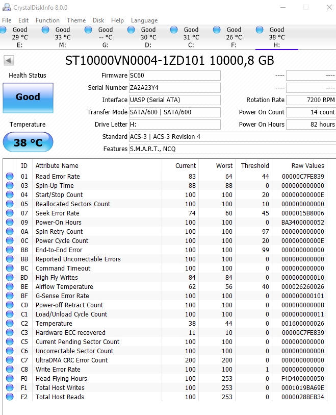

Ich selber kann Seagate SMART nicht lesen, aber vielleicht fällt den anderen dazu etwas ein, ich nehme mal die SMART Werte vom anderen Forum mit:
SMART-Werte <klick>

Bezüglich der SMART-Werte: in welchem Format sind denn die Rohdaten dargestellt? HEX?
Ich füge hier mal die SMART-Werte einer sicher "gesunden" 10TB an, die (noch) nicht 24/7 läuft.

Smart Werte vom OP und von RichardB sind beide in Ordnung.
