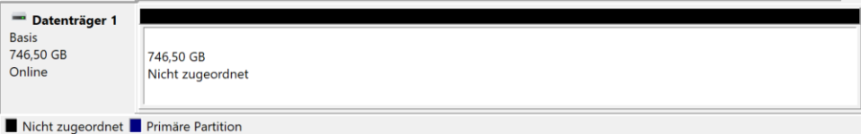

Die Platte habe ich mit einem entsprechenden Adapter von c-enter an meinen Windows 10 Laptop angeschlossen, wo sie auch erkannt wird (siehe Bild).
Nur leider zeigt sich hier nicht die volle Kapazität von circa 3TB, sondern deutlich weniger.

  1. Starte die Eingabeaufforderung unter Windows mit Adminrechten
  2. diskpart eingeben
  3. list disk eingeben
  4. die richtige Platte dann mit: sel disk NUMMER auswählen
  5. clean eingeben! (Löscht die ausgewählte Platte schnell). Stelle bitte sicher die richtige Festplatte auszuwählen!
  6. Danach schauen, ob die Größe wieder stimmt.
  7. Wenn ja, dann nochmal clean all machen, dadurch überschreibst du die Festplatte von Anfang bis zum Ende sicher und kannst diese danach auch verkaufen. Dauert wohl ein paar Stunden!

Auf der Platte befinden sich normalerweise mehrere Partitionen, welche alle gelöscht werden müssen um sie komplett formatieren zu können.

Schmeiß deinen Adapter weg. Der kann nicht mit Platten größer als 2 TiB.

So ... nachdem ich mir einen passenden Adapter ausgeliehen hatte, hat das Löschen gemäß der Anleitung von @DustFireSky problemlos geklappt.
