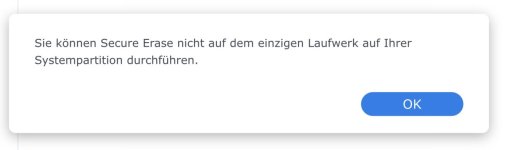

Hatte mir ein DS420J mit einer 8Tb Wd Red Plus gekauft, um nach und nach mein NAS umziehen zu lassen.
Nun ist mir das Setup viel zu laut und die neue Festplatte klackert andauernd.
Kurzum, ich möchte die Festplatte, auf der sich schon persönliche Daten befinden sicher löschen. Dies geht aber selbst nach dem Stoppen der Pakete und Löschen des Speicherpools nicht.
Wie kann ich die Platte sicher löschen?
klar geht das nicht, das wäre wie den Ast auf dem man sitzt absägen
schau zum Bsp 'Darik’s Boot and Nuke' Software an
dann die Platte mit einem USB Adapter an PC anschliessen und so löschen
Wenn man alle Dienste stoppt (das was unter DSM 6 das poweroff -d war. Weiß leider gerade nicht was die Entsprechung unter DSM 7 ist) geht das eventuell auch.
Oder wenn man sich via SSH einloggt und im root Kontext dann via "dd" die Platte vollschreibt mit Nullen oder Zufallszahlen (hab ich an Rechnern teils schon gemacht).
Wenn man einen USB Adapter hat und das extern an einem PC/Notebook machen kann ist natürlich komfortabler.
da müsste man aber DSM haben damit es geht, wenn man eine Platte überschreibt, dann gibt es kein DSM und auch keine Partitionen die so was beinhalten und ein dd gibt es dann auch nicht
In der NAS kannst du die Platte nicht löschen. Wie ottosykora schreibt: Du würdest den Ast absägen auf dem du sitzt.
Ausbauen und Löcher bohren oder am PC überschreiben.
Nein. denn das Löschen macht bei Secure Erase die Platte selbst. Es kann aber sein, dass das nicht mit jedem externen USB-Gehäuse funktioniert.
