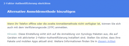

Also ich habe das ganze nochmals durchgespielt weil es mich selbst interessiert hat.
1. einen neuen Test User angelegt
2. Als Admin unter "Systemsteuerung --> Sicherheit --> Konto --> 2FA" für diesen neuen Test User explizit 2FA erzwungen
3. Mit dem neuen Test User das erste mal angemeldet mit Username & Password
Schon erscheint die höfliche Bitte eine 2FA einzurichten. Bestätigt man dies und wählt "Weiter" so erscheint folgendes Fenster:
Allein diese Information (Wählen Sie eine Methode für den zweiten Anmeldeschritt) impliziert ein logisches ODER.
Wählt man aber nun "Anmeldegenehmigung" also Secure SignIn, bestätigt mit Weiter und richtet diese erfolgreich durch scannen des QR Code ein folgt im nächsten Schritt folgende Meldung.
--> Bestätigt man hier mit "Weiter" so erscheint sofort der QR-Code und somit die Aufforderung OTP einzurichten.

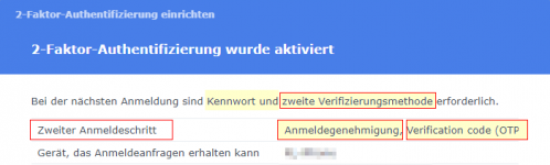

Nach erfolgreichem Abschluss der OTP Einrichtung erscheint letztendlich die Information dass 2FA aktiviert wurde.
Und hier findet man die Information dass bei der nächsten Anmeldung das Kennwort und die zweite Verifizierungsmethode erforderlich sind.
Wobei hier bei "Zweiter Anmeldeschritt" sowohl Anmeldegenehmigung als auch OPT aufgeführt sind (Entweder, Oder --> ODER).
Und schon kann man bei der ersten Anmeldung nach erfolgreicher Kennworteingabe von OTP auf Secure SignIn wechseln.
D.h. unterm Strich, dass die 2FA über Secure SignIn allein nicht möglich ist aus besagtem Grund, dass das Telefon offline bzw. die Methode nicht verfügbar ist. Somit wird man gezwungen OTP zusätzlich einzurichten.
Fazit:
Ein alleiniges OTP als 2FA ist möglich.
Secure SignIn als alleiniges 2FA nicht möglich, sondern nur in Verbindung mit eingerichtetem OTP.

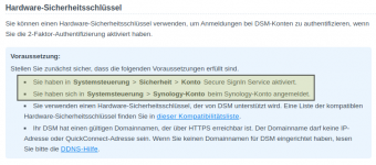

Moinsen,
sagt mal, sehe ich das richtig:
- man braucht zwingend ein Synology Konto?
- man braucht zwingend eine Public IP, Domain (offiziell) oder QuickConnect bzw. DDNS via Synology?
Ich hab es jetzt ohne diese Punkte mehrfach versucht, geht aber außer der normalen 2FA mit OTP nix.
Wie doof wäre DAS denn mal wieder? Warum nicht einfach nen Hardwarekey verknüpfen und gut? Funktioniert bei anderen Diensten auch ohne Extras...
Oder übersehe ich da was?

Moinsen,
Die Möglichkeit besteht natürlich auch. Wird ja bei der Einrichtung von 2FA auch angeboten.
Bei mir (ohne Synologykonto) besteht die leider eben scheinbar nicht. Da wird ausschließlich OTP angeboten (was ich ja auch bereits nutze)...
luddi
05. Sep 2012
3.259
601
What? :unsure: Jetzt wird's ja vogelwild das ganze...
Das erscheint mir in der Tat etwas merkwürdig warum OTP angeboten wird aber nicht U2F.
Da stelle ich mir die Frage, warum für eine Hardware Auth. ein Synology Account zwingend erforderlich sein soll? :oops:
EDIT:
Klingt komisch, ist aber scheinbar wirklich so... Siehe Hilfe Seite.
