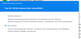

Das ist genau richtig, so wie es sein soll. In der hbk-Datei sind alle Datein gespeichert sowie die Daten, die HyperBackup benötigt um die Versionierung zu steuern.
Such dir mal den HyperBackup-Explorer, damit kannst du auf das Backup zurückgreifen.
Wenn du die Daten 1:1 im Backup brauchst, kannst das auch in HyperBackup einstellen. Hier musst dann die Eine-Version-Art nehmen. Eine Versionierung gibt es dabei dann aber nicht.
Das erstbackup dauert immer ewig, danach gehts dann schneller.

Nein, alles gut, ich nehme an Du hast die Versionierte Backup Version genutzt. Hier wird das ganze als hbk datei gespeichert. Mit dem Hyperbackup Explorer kannst Du die Dateien einsehen und auch einzeln wieder herstellen.
Hyperbackup kannst Du unter Downloads bei Synology runterladen.

dann stoppe ich diesen Backup, lösche ihn und mache ihn nochmals neu, damit ich die USB Platte zur Not auch am Laptop anstecken und meine Dateien holen könnte. Ich gehe davon aus, dass ich da dann aber schon auch inkrementell sichern kann.
Dann stellt sich mir noch die Frage, was der Backup macht, wenn ich aufräume und Daten entferne. Müsste ich dann den alten mit Vorteil noch eine Weile aufbewahren und einen neuen Backup starten?

Das hättest Du nicht abbrechen 3, an Deine Daten wärst Du auch unter Windows mit dem HyperBackup Explorer unter Windows installiert, gekommen.
Wenn du Verision mit Versionierung machst brauchst du dich gar nicht drum kümmern. HyperBackup kümmert sich drum und hebt die Datei auf, solange wie die Versionierung eingestellt ist.
Am besten HyperBakcup Explorer runterladen und mit auf die Platte schieben, dann hast das immer alles beieinander.

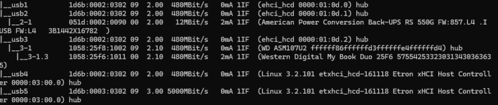

Das Tempo ist allerdings unglaublich langsam mit 34 GB in 24 Stunden. Bis die 5,5 TB Videodateien im Backup sind wird es wohl 5 Monate dauern. Ist dieses Schneckentempo von 0,5MB/sek normal.
Die CPU mit 25% und die RAM mit 75% scheinen mir nicht überfordert zu sein.

Nein, das ist definitiv nicht normal. Hyper Backup ist sicherlich nicht (immer und überall) schnell, aber deine Werte sind unterirdisch.

Die DS ist eine 415 play und die HDD ist eine WD My Book Duo mit 2 Stk 6 TB HDDs die ich als Single von 12 TB konfiguriert habe.

Poste mal die Ausgabe von „lsusb“ per Console hier.

Die externe Platte ist nur per USB 2.0 bzw. 2.1 angehangen. Mal die anderen USB-Anschlüsse probieren.

Die Festplatte ist mit einem blau gekenzeichneten USB 3 Kabel an einen der ebenfalls blau markierten hinteren USB Anschlüsse angesteckt. Allerdings ist die USV ebenfalls mit USB mit der Syno verbunden, diese aber an einem der schwarz markierten USB Anschlüsse.

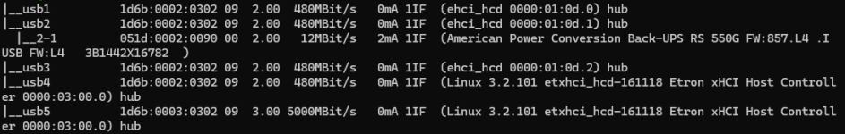

1732320109980.pngSo sieht es bei den beiden schwarz gekennzeichneten USB Anschlüssen hinten an der Syno aus

Der USB Anschluss an der Front funktioniert scheinbar mit der Festplatte nicht, er funktioniert aber mit einem USB 3.0 Stick. Ich habe diesen Anschluss noch nie verwendet.
Mit dem schnellen USB Anschlus 5 in lsusb verhält es sich so, dass die blau markierten Anschlüsse an der Syno bei einer USB 2.0 Festplatte als USB 3 oder 4 in lsusb angezeigt werden. Wird aber ein USB3.0 Gerät erkannt erscheint es in lsusb an denselben physischen Anschlüssen angesteckt als USB 5 mit der hohen Geschwindigkeit.
Der Fehler liegt offenbar bei der USB Festplatte oder deren Anschlusskabel.
