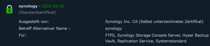

Auffällig ist, dass die Zertifikate (natürlich die Standard-Dinger, keine eigenen) nur bis 2022 gültig sind, während die auf der RS3614xs+ bis 2035 (DSM 7.0.1).
Ein Klick auf "Erneuern" des Zertifikats bringt nichts, da lädt es irgendeine "archive.zip" runter.

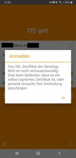

Ich glaube du hast das falsch verstanden.
Ich habe nie ein Zertifikat erstellt, oder dort irgendwas eingestellt. Via Webzugriff geht alles wie vor 7.0. Aber über die Apps habe ich plötzlich keinen Zugriff mehr, wenn ich HTTPS aktiviere.
Die Fehlermeldung im Browser (keine sichere Seite etc.) kann man ja einfach weiterklicken.
Über App kommt die angehängte FehlermeldungScreenshot_20211002-125626_DS get.jpg.
Zertifikat natürlich nur das Syno-eigene.
