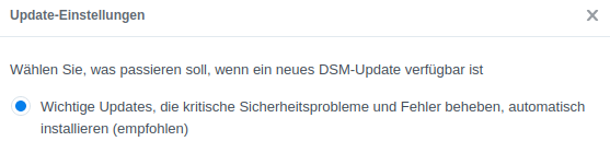

Eigentlich sollte es schon ein Update 4 geben.
Prüfe mal deine Update-Einstellungen.
