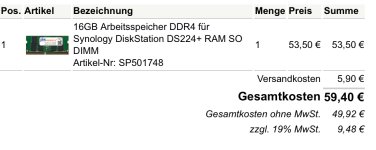

Nach reichlichem belesen und abwägen habe ich den hier von speicher.de gekauft:
Soll funktionieren, ich traue den Erfahrungen hier im Forum. Denke das ich dann 18GB nutzen kann…

Perfekt!
