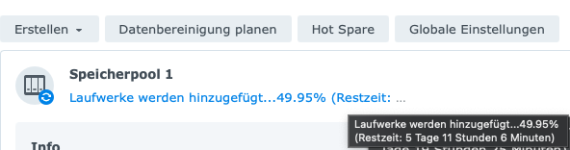

Hallo Zusammen,
ich habe bei meiner laufenden Syno ein zweites 10TB Laufwerk hinzugefügt, und es als SHR deklarieren lassen.
Nun läuft es schon seit 2 Tagen, und im Speichermanager steht:
Laufwerke werden hinzugefügt

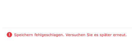

Dummerweise hatte ich Quickconnect deaktivert, und wenn ich es nun aktivieren will, kommt immer erst Dies:
Gefolgt von "System oder Netzwerk ist ausgelastet".
Ich würde die Syno gerne mal neu starten. Dann kommt jedoch folgender Hinweis:
Jetzt habe ich den Schlamassel, dass ich kein QC habe, und das Teil für 5 Tage nicht neu starten kann.
Oder kann ich einen Neustart dennoch machen, und das SHR macht da weiter, wo es aufgehört hat?

Wozu Du QC deaktiviert hast und warum es jetzt zickt, weiß ich auch nicht. Ich persönlich würde die RAID-Reparatur jetzt nicht unterbrechen. Andererseits, bei den vielen spannenden Operationen, die Du schon hingelegt hast, klappt es vielleicht ohne größere Probleme. ;)

Ich habe 2x 4TB (Raid 0 = 8TB) gegen eine 10TB getauscht.
Die zweite war zur Datensicherung da, und wurde nach erfolgreicher Rücksicherung aller Daten nun eingebaut, um ein Raid 1 (SHR) zu bauen.
Und das ist der Stand der Dinge.
Aber danke für die nicht so aussagekräftige Antwort. Denn die habe ich im Internet gerade selbst gefunden:
In den Einstellungen beim Speicherpool (Globale Einstellungen) die Leistung aufs Raid legen. Nun zeigt er anstelle von 5 Tagen, noch 12 Stunden an. Immerhin.

Na geht doch, 12 Stunden sind doch überschaubar - immerhin ;)

Jetzt ist es tatsächlich durch und das QC Problem hat sich nach einem Neustart gelöst.

Für die Nachwelt: Gibt es in den Protokollen einen Hinweis darauf, wieso sich QC nicht neu starten hat lassen. Bei einer RAID-Reparatur bleibt das System ja normalerweise verfügbar, es ist nur langsamer.

Nein, im Protokollcenter ist nichts über QC drin.
