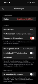

In der App gehe ich über Quick Connect. Siehe hier:

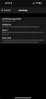

Gehe mal auf Details des Zertifikats einzeigen. Ich habe eine kleine Vermutung....
Damrak2010
25. Feb 2014
384
24
Da sieht es so aus:
Ronny1978
09. Mai 2019
2.275
976
148
Ja, es sieht so aus, dass das Zertifikat für Synology Photos auf das Synology Zertifikat läuft.

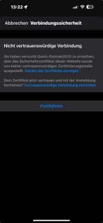

Ich habe das NAS auch neu gestartet und bin bei der App sowie bei der Nas mit demselben Benutzernamen und Passwort angemeldet.Trotzdem bekomm eich weiterhin diese Warnung:

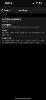

Kannst du noch einmal die Details zum Zertifikat posten? Und noch einmal zur Sicherheit: Du nimmst schon den Drive Client oder was anderes? Weil im Thread steht Synology Photos, die Anwendung gibt es aber in der Übersicht Post #9 nicht.
Damrak2010
25. Feb 2014
384
24
Ja klar

Warst du bei Post #9 als einer der Administratoren eingeloggt? Solange du bei Systemsteuerung -> Zertifikat -> Einstellungen -> Synology Photos nicht sieht, kannst du nichts anpassen. Daher wird auch weiterhin auf dem Smartphone das Synology Zertifikat genommen.
Evtl. hilft dem Admin kurzfristig die Berechtigung für Synology Photos zu erteilen und noch einmal wie im Post #9 schauen, dass du Synology Photos einstellbar ist und dann auch auf Quickconnect setzen.

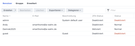

Sorry langsam. Ich war mit dem Nutzer "Damrak2025" eingeloggt, welcher zur Gruppe der Administratoren gehört. Ja, ich war als Damrak2025 eingeloggt, auch in der App. Mir ist nur nicht ganz klar, was ich jetzt machen muss. Hier mal ein Screenshot der Benutzer:
Ich denke das ich noch viel lernen muss
Im Post #9 ist die Applikation Synology Photos nicht zu sehen. Warum nicht, kann ich dir leider nicht sagen. Solange du Synology Photos nicht das Quickconnect Zertifikat zuweisen kannst, wird das nix bei Apple, außer du fügst die Ausnahme hinzu. Aber ich bin leider kein Apple User.
