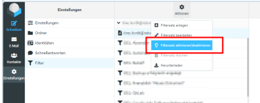

Bei "Mail Server" wird ja ein RoundCube installiert, so dass ich meine bisher angelegten Filter-Regeln herunterladen konnte.
Nun wird bei "MailPlus Server" allerdings kein RoundCube mehr installiert, sondern ein eigener Client mit sehr geringen Filter-Möglichkeiten.
Ich habe nun manuell ein RoundCube installiert und mit dem MailPlus-Server verbunden, so dass ich alle Mails des Posteinganges sehen kann.
Ein Upload meiner Filter-Regeln hat auch geklappt, allerdings werden diese nicht angewendet.
Hat jemand von euch eine Idee, was das Problem sein könnte?

Hallo Synology-Freunde,
ich glaube ich habe das Problem gefunden.
Nach dem Import der Regeln in RoundCube wurden diese zwar korrekt importiert, aber der Regelsatz nicht aktiviert.
Nachdem ich den Regelsatz auch aktiviert habe scheinen die Regeln auch nach Umstieg von Mail zu MailPlus zu funktionieren.
Yeah!
Dies nur als Info für alle, die vielleicht auf das selbe Problem treffen.
LG, Tino
