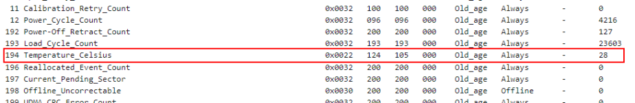

wo gibt man diesen Code ein? Temperatur ist nicht dabei oder?
12.437
5.057
504
Reaktionen: tribulaun
13.131
3.402
468
Doch die Temperatur war dabei
194 Temperature_Celsius                                              0x0022   124   105   000    Old_age   Always       -       28

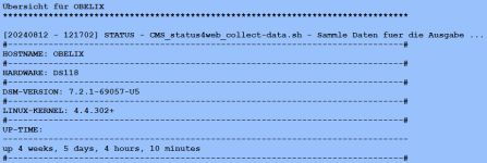

Hier der Teil, wo ich mir das auf meiner Status-Webseite zusammentrage:
# Wichtige SMART-Werte ermitteln (Keine VMs!)
case ${DSNAME} in
  MAJESTIX|ASTERIX|CAESAR|KLEOPATRA|OBELIX)
    echo "WICHTIGE SMART-WERTE:" | tee -a ${ERGEBNIS}
    export DISKNOTIZ=/tmp/my_tempfile.disknotiz.txt
    export NOTIZLESEN=${DISKNOTIZ}
    fdisk -l|grep -i -E 'disk /dev/sd'|sort > ${DISKNOTIZ}
    while read NOTIZLESEN
    do
      # Aus der Zeile (Disk /dev/sda: 3.7 TiB, ...) die Disk (/dev/sda*) extrahieren
      export INPUT=${NOTIZLESEN}
      export VORNWEG=${INPUT:5:99}
      export MYDISK=${VORNWEG%:*}
      # Werte rauspinseln
      echo "--------------------------------------------------------------------------------" | tee -a ${ERGEBNIS}
      smartctl -a -d sat -T permissive ${MYDISK} | grep -i -v "information" | grep -i -E "Device Model" | tee -a ${ERGEBNIS}
      smartctl -a -d sat -T permissive ${MYDISK} | grep -i -v "information" | grep -i -E "Serial Number" | tee -a ${ERGEBNIS}
      smartctl -a -d sat -T permissive ${MYDISK} | grep -i -v "information" | grep -i -E "Firmware" | tee -a ${ERGEBNIS}
      smartctl -a -d sat -T permissive ${MYDISK} | grep -i -v "information" | grep -i -E "ATTRIBUTE_NAME" | tee -a ${ERGEBNIS}
      smartctl -a -d sat -T permissive ${MYDISK} | grep -i -E "Temperature" | tee -a ${ERGEBNIS}
      smartctl -a -d sat -T permissive ${MYDISK} | grep -i -E "On_Hours" | tee -a ${ERGEBNIS}
      smartctl -a -d sat -T permissive ${MYDISK} | grep -i -E "Stop_Count" | tee -a ${ERGEBNIS}
      smartctl -a -d sat -T permissive ${MYDISK} | grep -i -E "read_error" | tee -a ${ERGEBNIS}
      smartctl -a -d sat -T permissive ${MYDISK} | grep -i -E "allocated_se" | tee -a ${ERGEBNIS}
      smartctl -a -d sat -T permissive ${MYDISK} | grep -i -E "Current_Pend" | tee -a ${ERGEBNIS}
      smartctl -a -d sat -T permissive ${MYDISK} | grep -i -E "CRC_Error_Co" | tee -a ${ERGEBNIS}
    done <${NOTIZLESEN}
    echo '#------------------------------------------------------------------------------#' | tee -a ${ERGEBNIS}
    echo " "
esac
