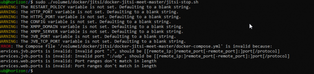

Hallo Zusammen,
ich habe ein Skript erstellt und ich habe Probleme beim Ausführen. Dabei liegt es nicht am Skript, sondern an dem "Ort" von wo ich es ausführe.
Wenn ich ich es allerdings im richtigen Pfad ausführe, funktioniert es.
Das Endziel ist es das Skript per Aufgabenplaner jeden Tag zu Starten bzw zu stoppen.
Skript:
#!/bin/bash
docker-compose -f /volume1/docker/jitsi/docker-jitsi-meet-master/docker-compose.yml stop
Über eine Lösung würde ich mich sehr freuen. Denn momentan muss ich das Skript jeden Tag per Hand ausführen.

Danke für deine Antwort,
dass große Problem ist das Jitsi nicht meine IP Adressen Änderung erkennt. Ich glaube da habe ich irgendwo einen Fehler den ich bisher noch nicht gefunden habe. Mein Workaround ist:
- Ich starte jede Tag die Docker Container von Jitsi Neu.
Ich muss in den Ordner wo das Skript liegt, und es dort ausführen. Obwohl meiner Meinung nach alle Pfade korrekt sind.
Deshalb kann auch der Aufgabenplaner meine tägliche Arbeit nicht übernehmen.
Stop Skript sieht so aus:

Mach doch ein "cd ..." in den richtigen Ordner am Anfang des Scripts. Oder du kannst dir auch das aktuelle Verzeichnis am Anfang des Scripts merken und am Ende dahin zurückkehren.
currdir=$(pwd)
cd ...
cd $currdir
sub2010
19. Jan 2021
105
Äh, darauf bin ich nicht gekommen. Ich danke dir vielmals für DIE LÖSUNG.
Hier meine Anpassung für alle die über das gleiche Problem stolpern.
#!/bin/bash
cd /volume1/docker/jitsi/docker-jitsi-meet-master/
Und mein Skript funktioniert jetzt auch über den Aufgabenplaner:
