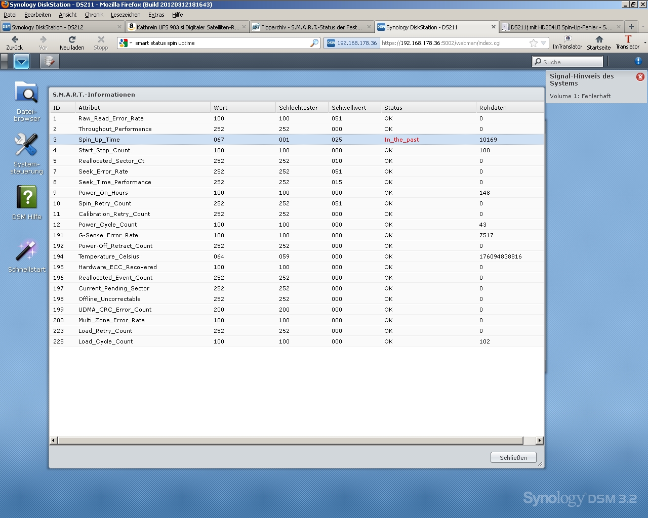

Datenträger 1:
"3 Spin up Time" Wert 67 //// schlechtester 66 //// Schwellwert 25 //// Status Failing now //// Rohdaten 10226"
"1 Raw Read Error" Wert 100 //// schlechtester 100 //// Schwellwert 51 //// Status ok //// Rohdaten 0"
"7 Seek Read Error" Wert 252 //// schlechtester 252 //// Schwellwert 51 //// Status ok //// Rohdaten 0"
"191 G-Sense Error" Wert 252 //// schlechtester 252 //// Schwellwert 0 //// Status ok //// Rohdaten 0"
"200 Multi Zone Error Rate" Wert 100 //// schlechtester 100 //// Schwellwert 0 //// Status ok //// Rohdaten 0"
Datenträger 2:
"3 Spin up Time" Wert 18 //// schlechtester 18 //// Schwellwert 25 //// Status Failing now //// Rohdaten 25125"
"191 G-Sense Error" Wert 100 //// schlechtester 100 //// Schwellwert 0 //// Status ok //// Rohdaten 116"
"200 Multi Zone Error Rate" Wert 100 //// schlechtester 100 //// Schwellwert 0 //// Status ok //// Rohdaten 2"

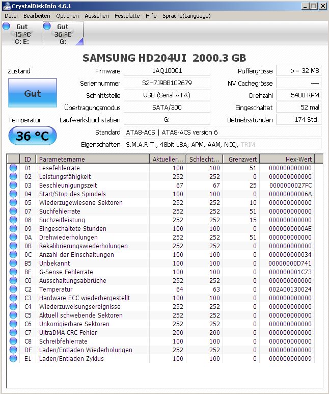

ich habe genau das gleiche Problem mit meiner DS411j und einer von vier HD204UI.
Die DS meldet einen Fehler in den SMART-Werten: 067 | 021 | 025| Spin-up-time | in the past | 10258
Also habe auch ich die Festplatte ausgebaut und am PC mit den Seatools getestet. Ergebnis: Keine Fehler.
Ist das nun ein Problem oder nicht?
Es ist schon unschön, wenn ich in der NAS-Oberfläche immer die Warnung angezeigt bekomme :/
Vielen Dank schon einmal für die Hilfe! :)
LG,
Scriper
Edit: auch CrystalDiskInfo zeigt keine Fehler
