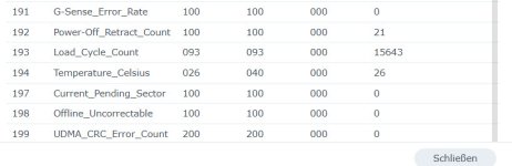

Meine DS214se hatte vor 2 Tagen 2 Meldungen.
1. 19:16:40 UNC Fehler
2. 19:16:51 E/A Fehler
jeweils mit dem Hinweis das alles ordnungsgemäß funktioniert und den erweiterten SMART-Test durchzuführen.
Der ist jetzt 6 h durchgelaufen mit dem Ergebnis "In Ordnung".
Das ist ja erstmal gut, aber dennoch gibt es sicherlich eine detaillierte Auflistung des Tests, aber wo ?

In dem Fenster, in dem die Schaltfläche zum Testen ist, unten auf "Details" klicken.

Danke Dir, die Werte sagen mir zwar direkt nix aber scheint ja alles okay zu sein.

Wenn dir die Werte in der Tabelle nix sagen, kannst du gerne mal Screenshots davon hier posten.
Nur weil DSM sagt, die Platte ist ok, heißt das nicht, dass sie das tatsächlich auch ist. Die exakten Werte haben da mehr Aussagekraft

aber gerne doch
15.028
5.401
Das ist aber nur eine Platte oder? Beide Screenshots haben ja exakt die gleichen Werte.
Sieht eigentlich gut aus. Nur ID 187 würde ich beobachten, die darf nicht weiter steigen.
Ansonsten ist deine Platte 15.582 mal hochgefahren. Ist schon nicht gerade wenig

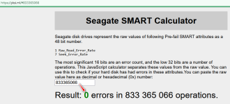

Aufgrund der Werte sehen wir, dass es keine WD ist, vermutlich Seagate.
Die Werte ID 1 und ID 7 dürfen dich nicht schrecken, da sollte normalerweise NULL 0 stehen, WD zeigt die direkt an.
Deine Werte ID 1 und ID 7 sind auch auf Null, du musst die nur Umrechnen, zB dein aktueller ID 7 Wert ist =0:
Die Laufen auch schon seit über 49.000 Stunden, alles gut bisher.
