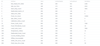

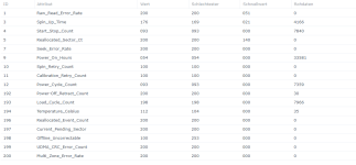

vor einigen Tagen habe ich eine Email erhalten dass die Zahl der erneuten Identifikationen gestiegen ist. Daraufhin hab ich zweimal einen erweiterten Smart Test ausgeführt. Beide sind bei 90% hängen geblieben. Dann habe ich das DSM 7.0 Update durchgeführt und habe während diesem Update sicher 6 verschiedene Fehler erhalten. Unter anderem auch einen oder mehrere E/A Fehler und einen UNC Fehler. Jetzt habe ich einen Smart Schnelltest ausgeführt und habe diese Werte erhalten:
Laufwerk 1:
Laufwerk 2:

Laufwerk 1 hat Fehler und gehört ausgetauscht.

Aufgrund von was gehört die Festplatte ausgetauscht? ID 1 und 200?

Platte gehört aufgrund ID 1 und 200, und weil sie offensichtlich Fehler produziert, ausgetauscht.

Laufwerk 1 tauschen wegen SMART Werte ID 1 und ID 200

Was wären da normale Werte?

Null
