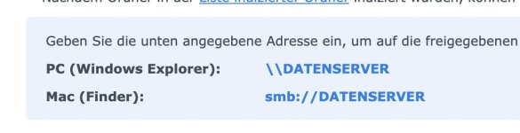

Hallo Manuel,
ich frage nur zur Sicherheit, was gibst du denn bei "Servernamen" an?
Wenn ich biespielsweise von meinem iMac auf das NAS zugreife mit "smb://DATENSERVER/music" lande ich direkt im music-Ordner.
SMB-Einstellungen Systemsteuerung
PS: so belanglos heißt meine Kiste halt 😄
