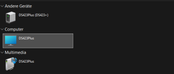

Ich habe eine DS423+ welchen ich direkt an meinen pc angeschlossen habe.
Zurzeit hat ein kein Internetzugriff
Ich hatte Anfang feb. mein mainbaord ausgebaut und bin erst mal auf mein Laptop gewechselt und dort worden nach dem verbinden per lan auch die geteilten Ordner im Explorer unter Netzwerke angezeigt
Am Wochenende kam mein neues Mainboard und CPU an. Ich bin von Intel auf amd gewechselt.
Leider werden mir unter Netzwerke jetzt nur eine verlinkung zur dsm Website / therminal oder wie man due Oberfläche bezeichnen möchte angezeigt aber nicht mehr die geteilten Ordner
Ich habe es dann zum überprüfen noch mal mit meinem Laptop probiert, wo es ein Tag vorher noch funktionierte aber leider auch Fehlanzeige. Seit der Verbindung zum neuen Mainboard/ CPU würden mir nirgends mehr die geteilten Order im Explorer angezeigt.
Hat eventuell jemand eine Idee woran es liegen könnte oder eine Lösung ?

hm irgendwie hats jetzt geklappt.
allerdings weisst du was man machen kann, wenn der synology assistent kein nas im lan findet ?
vorher war dazwischen noch ein tab mit Computer und da waren alle ordner drin.
alles war unter netzwerk und jetzt ist es unter laufwerk
Es ist wieder da :D oben war auf einmal ein gelber balken und da standt dann was drauf von geräte im netzwerk erkennen zulassen oder sowas und dann ging es. aber dennoch sagt der assistent weiterhin: Nein

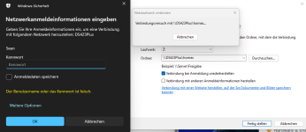

Versuch also bitte zuerst einmal ein Netzlaufwerk über den Explorer einzubinden und geh dabei über die Menüleiste vom Explorer und NICHT über ein unter Netzwerk angezeigtes Gerät und dessen dann dort ereichbaren Netzwerkressourcen.
Also hier ist die Lösung doch benannt: die Netzwerkerkennung wurde wieder aktiviert.
Bei den unter Netzwerk aufgezeigten Ressourcen geht das aber ohne Laufwerksbuchstaben. Die können auch über eine Verknüpfung an beliebigen Ort angesprochen werden.
Ok, danke habs gefunden und verstanden. Den Weg durch anlegen einer Verknüpfung über eine Netzwerkressource kannte ich bis dato nicht.
Das mit Z: kann ich so nicht bestätigen. Gerade auf einem Win10 und einem Win11 Client ausprobiert. In beiden Systemen bei Netzlaufwerk verbinden kommt automatisch Z: und die Verbindung klappt einwandfrei.
