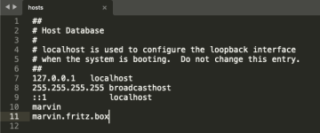

Und an diesem "iCloud, Privat-Relay"-Gedöns liegt's nicht? Wir hatten doch kürzlich den Fall, dass nslookup bei einem MAC die IP des NAS zwar richtig auflöste, aber andere Dinge wie ping, traceroute plötzlich nach außen gingen (fritz.box-Problem)
Der MAC hat doch bestimmt auch eine hosts-Datei. Trag dort mal testweise "<NameDesNAS>" und "<NameDesNAS>.fritz.box" ein.

Ich habe derweil @Benares' Tipp beherzigt und die DS in die hosts-Datei eingetragen. Keine Ahnung, aber seit dem Neustart blieben die Laufwerke als Favorit aktiv.
Und wenn sich die DS symbolisch "ejected" hatte, habe ich nur auf einen - der noch gemounteten - Verzeichnisse geklickt habe, wurde die DS als solche wachgerüttelt.
