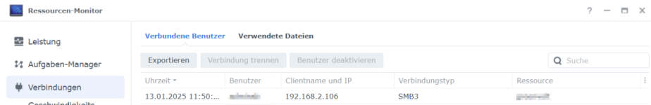

Wenn ich nun aber über SMB Daten kopiere, sind maximal etwa ~40MB/s möglich - durch GBit sollten es allerdings >100MB/s sein.
Aufgefallen ist mir daraufhin, dass der smbd-Prozess ~100% CPU verbraucht und entsprechend das Limit zu sein scheint.
