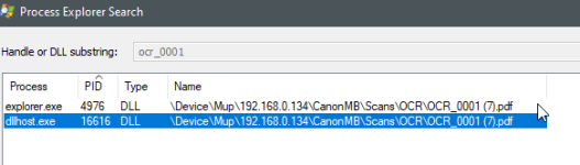

usefulvid
12. Sep 2018
57
Vorschau von Acrobat ist aktiv. Das betrifft aber alle PDFs, das Problem tritt aber nicht bei allen auf. Ich deaktiviere mal die Vorschau vielleicht hilft es.
edit: ne stimmt nicht:
ich geh mal auf die Suche welches programm das macht

usefulvid
12. Sep 2018
57
Powertoys hat die Vorschau erzeugt.
Ich habe es deaktiviert. Bisher klappt das Löschen. Ich beobachte mal und melde mich.
