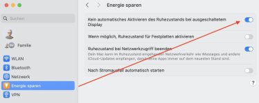

Grundsätzlich habe ich mit Seqouia und SMB eine positive Erfahrung gemacht: die Dateifreigabe übersteht einen Neustart.
Der SMB-Zugriff funktioniert generell. Ansonsten kenne ich die "Rauswürfe" von eingehängten Laufwerken/Ordnern schon von Ventura/Sonoma. Mit 15.0 zickt neuerdings das automatisierte TM-Backup rum, das (mit TM-Editor) nachts um 03:00 Uhr läuft. Es konnte nicht ausgeführt werden.
Lösung hier: Ruhestand verhindert (k.A., ob ich das bisher vorher so eingestellt hatte, das ist jetzt der erste clean install seit Jahren).
Ein Versuch in deine Richtung?

@*kw* Wo bei dir "Energie sparen" steht, steht bei mir mit "Batterie" - vermutlich weil du einen iMac hast. Aber dieser Punkt "Kein Automatisches Aktivieren des Ruhezustands bei ausgeschaltetem Display" war bei mir inaktiv. Habe ich jetzt aktiviert. Mal sehen, ob es was bringt. Ich werde berichten.

Hat leider nichts gebracht.
Das Backup wird nach wie vor spontan ausgeworfen... nicht nur wenn ich Backups mit iMazing mache, sondern auch wenn ich Daten vom und zum Netzlaufwerk kopiere. Gibts eine Möglichkeit systematisch vorzugehen und aus Logfiles zu lesen, was diesen Auswurf verursacht?
