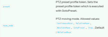

Hintergrund: Es gibt bei HA nur für wenige Kamerahersteller und deren Modelle eine direkte Integration in HA, was die Kamera-Auswahl schon mal erheblich einschränkt. Bei keiner mir bekannten HA Integration (Dahua, Hikvison, Reolink) ist es möglich die Kamera darüber per PTZ-Funktion automatisch zu einem bestimmten Koordinatenpunkt fahren zu lassen. Es gibt immer nur vorher fest definierte Preset-Positionen für die Kamera. Diese sind allerdings von der möglichen Anzahl beschränkt - z.B. auf 10 Presets. D.h. eine mögliche HA Automatisierung damit würde dann im einfachsten Fall so aussehen: Bei Sonnenaufgang stelle die Kamera per PTZ auf Preset 1 und bei Sonnenuntergang dann auf Preset 2. Hier dazu mal ein Screenshot von einem Dahua WebGUI zu PTZ.
Wenn es also keine herstellerbezogene HA Kamera-Integration gibt die das kann bliebe noch die Kamera per Onvif bei HA einzubinden. Auch bei der HA Onvif Integration gibt es natürlich eine PTZ Steuerungsmöglichkeit. Auch diese bietet die Möglichkeit eine Kamera automatisch zu einem Preset-Punkt fahren zu lassen - was ich hier z.B. nutze - aber es gebe auch noch die Möglichkeit den move_mode zu nutzen.
Bildquelle
Aber so aus dem Bauch heraus wüsste ich nicht wie man dies anhand von Kalendertagen und/oder Koordinatendaten kombinieren könnte. Vielleicht gibt es für HA tatsächlich etwas wo ein User dies - wie auch immer - schon mal irgendwie umgesetzt hat, aber für mich war so etwas noch nie ein Thema und ich bin über so ein Thema auch noch nie zufällig gestolpert. D.h. da müsstest Du dann mal selber suchen und der erste Anlaufpunkt dafür wäre wohl das HA-Forum. :)

Ich habe jetzt mal selber fix geschaut und Azimuth und Elevation ist bei der Sun Integration von HA als Sensor vorhanden. Auch gibt es schon User die das genutzt haben und sich passende HA Automatisierungen für Sonnenauf- und -untergang als Trigger gebastelt haben. Beispiel. Es gibt z.B. auch noch eine Vorlage (Blueprint) für "Manage cover with sun position (elevation and azimuth)", wobei es bei solchen HA Automatisierungen eher darum geht je nach Sonnenstand irgendwelche (Außen)Rollos zu steuern und nicht IP Kameras. Aber ok das spielt ja keine Rolle. :)
Bliebe aber immer noch die "Schwierigkeit" die PTZ-Kamera dann automatisch zu einem ganz bestimmten Koordinatenpunkt zu steuern. Per Preset dürfte das wohl zu ungenau sein, es sei denn man würde die div. Preset-Positionen immer wieder neu anpassen. Wie gesagt ist deren Anzahl üblicherweise beschränkt. Per HA Onvif Integration und move_mode dürfte da vermutlich etwas möglich sein, aber darauf gehe ich hier jetzt nicht mehr weiter ein, denn ich glaube nicht das Du Dich erst noch in HA einarbeiten willst/wirst, nur um das ggf. umsetzen zu können. :LOL: Mal ganz abgesehen davon was ich bereits zu dem Thema hochwertige Kamera und deren vermutlichen Preis geschrieben habe. :)
Das definitiv, aber als Möglich für ein paar Positionen über das Jahr verteilt, würde es evtl. schon gehen. Aber pro Aktion dann jeweils EINE KAMERA: Sonnenaufgang eine / Sonnenuntergang eine. Mit nur EINER Kamera sehe ich hier kaum Chancen und man müsste die Positionen Azimut und Elevation mit der Kameraposition abgleiche, zumindest im ersten Jahr. Aber ich glaube auch nicht, dass sich @watendaten die Mühe machen oder soviel investieren möchte.;)
