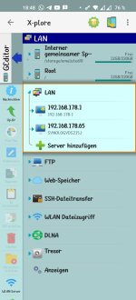

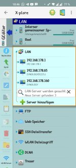

Jetzt habe ich deinen Rat befolgt und umgestellt auf SMB1 und mit dem xplore scannen lassen.
Vorher die ip Adressen gelöscht.
Mit SMB1 findet es nur die 215j und Fritzbox. Siehe Foto.
Stelle ich es um auf SMB3 also Standart
findet es die 215j , 220+ und die Fritzbox.
Zugreifen durch Handy und Chromebook und mit den Android Apps DS FIle, Photos mit der Ip Adresse kein Problem.

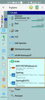

Was ist mit DLNA, sprich wird die DS220+ bei dem X-plore unter DLNA angezeigt?
Decke
09. Mrz 2021
48
Ja, wird angezeigt.

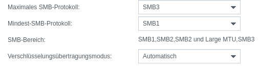

Ich denke, du musst grundsätzlich unterscheiden, ob die DS den SMB-Zugriff nur zulässt (SMB-Service läuft) oder zusätzlich noch rausposaunt, dass auf ihr ein SMB-Service läuft, damit die DS auch bei den Clients unter Netzwerk als Computer auftaucht.
Letzteres macht m.W. nicht der SMB-Service selbst, sondern das WS-Discovery, das unter Systemsteuerung, Dateidienste, SMB ganz unten aktivierbar ist.
PS: Wozu hast du noch SMB1 auf der DS aktiv?

Danke für die Info. Das mit WS-Discovery mag stimmen (kann gerade nicht nachschauen ob das aktiv ist), nur hatte ich ja nichts an den SMB-Einstellungen verändert. Ich hatte sie heute morgen bei der DS215j lediglich einmalig deaktiviert und dann wieder aktiviert. Aber egal, ich nutze Windows ja nicht und z.B. bei Linux Nemo werden die SMB-Freigaben weiterhin unter Netzwerk angezeigt. Also so wie es vorher auch unter Windows war. Aber auch bei Nemo mag das an einer bestimmten Einstellung liegen. Kein Ahnung. :)
Ich hatte SMB1 nur testweise aktiviert wegen diesem Beitrag hier. Sofern der Sony TV denn überhaupt SMB kann/könnte, wäre es durchaus möglich, da er schon ein paar Jahre alt ist und auch keine Updates mehr dafür kommen, das er weiterhin nur SMB1 unterstützt. Es sind ja noch genug Geräte im Umlauf bei denen genau das der Fall ist.

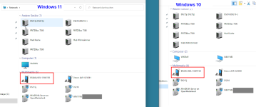

Ich habe ein Windows Laptop zur Hand.
Unter Netzwerk wird das NAS und auch der Sony TV gefunden. Ohne Probleme.
Das heißt wohl DLNA fähig. (s.Foto)
Wenn ich am TV wieder auf dem Xplore scanne wird alles andere als das Nas gefunden.
Auch das Windows Laptop erscheint am TV.

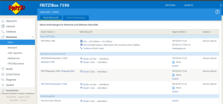

Router ist eine Fritzbox 7590 alle Repeater im Mesh.
Repeater sind als Wlan Brücke oder zum weiterleiten des Wlans eingestellt komme jetzt nicht auf den Namen.
Ohne Anschluss an einem Netzwerkkabel.
Repeater2400 IP-Adresse: 192.168.178.142
FRITZ!WLAN Repeater 1750E IP-Adresse: 192.168.178.185
Repeater1750E IP-Adresse: 192.168.178.30
Synology DS220+ IP 192.168.178.160 steckt an der Netzwerkdose
Synology DS215j IP 192.168.178.65 steckt an der Netzwerkdose
SonyTV IP 192.168.178.28 Netzwerkdose
Laptop über WLAN 192.168.178.74
Chromebook über WLAN 192.168.117
Habe mal soweit alle IP Adressen raus gesucht.
Alles soweit ich gesehen habe 255.255.255.0 Gateway 192.168.178.1
Ich habe nichts geändert alles Standardeinstellungen was dem Proxy und Gateway angeht.
