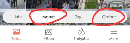

Nach dem meine 🇫🇷 - Reise beendet ist, habe ich mich mal wieder dem Thema Fotos gewidmet und festgestellt, dass in der App bei mir die Möglichkeit gegeben ist, die Sortierung im freigegebenen Bereich nach Monat, Tag und Ordner umzustellen. Bei anderen Usern fehlt diese Leiste am unteren Bildschirmrand und es gibt nur die Ordneransicht.
Ist das bei euch auch so? Kann das eingestellt werden? Ich finde dazu keine Infos, habe aber auch nicht wirklich lange geforscht 🙈

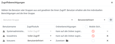

Ich denke, das ist eine Funktionalität der Zeitachsen-Ansicht, und die sehen nur SP-Benutzer mit vollen Rechten, auch im Browser, zumindest was den "Freigegeben Bereich" (/photo) betrifft

Volle Rechte heißt, es gibt eine Einstellung dazu oder muss ich einen admin ablegen, was natürlich kommen absurd wäre, für diese Funktion.
14.060
3.872
488
Ist absurd, aber ist so. "Voller Zugriff" bei den Rechte-Einstellungen des Freigegebenen Bereichs ist gemeint.
Angeblich hätte die Performance die Ansicht sehr gelitten, wenn man bei jedem Bild noch die Berechtigung prüfen müsste.
