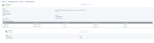

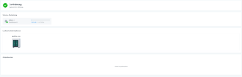

Hi,
ich bin seit heute Mittag stolzer Besitzer eines Synology DS223J. Das ist mein aller erstes NAS überhaupt und vieles ist recht neu für mich, weshalb ich direkt ein Problem habe :/
Ich habe 2 Festplatten verbaut, 1x 3TB & 1x 6TB, da ich diese "übrig" hatte. Leider bekomme ich aber in der File Station nur 1 HDD angezeigt, es gibt zwar links die Ordner Home sowie Homes
aber diese sind mit der 3 TB HDD verknüpft.
Im Speicher Manager unter Speicher -> Speicherpool 1 -> Volume 1 steht oben 2,7 GB zugewiesen | 0 Bytes frei, aber unter Laufwerksinformationen sind beie Platten als In Ordnung aufgeführt
Meine Frage ist nun, wie bekomme ich die 2 HDD zum laufen bzw deren Speicherplatz frei, ich hoffe das die angehängen Bilder weiterhelfen.

Willkommen hier im Forum!
Du hast einen Speicherpool aus beiden Platten erstellt. Standardmäßig dürfte das SHR, also RAID1 sein. Du hast somit Ausfalltoleranz von 1 Platte. Also die Daten werden sozusagen immer auf beiden Platten gespiegelt. Wir können das verifizieren, wenn du im Speicher-Manager einmal nen Screenshot von dem Bereich "Speicher" machst. Bei 2 ungleich großen Platten ist das unvorteilhaft. Denn da verschenkst du 3TB Speicher! Danach sieht es auch in der Systemsteuerung aus. Also nochmal platt machen und beide Platten als BASIC (extra Pools) einrichten. JBOD ginge auch, da ketten die sich quasi aneinander und du hast einen Pool mit 9TB. Eventuell kannst du im Speicher-Manager auch den Pool löschen und dann neu anlegen.

Hey,
vielen Dank für deine schnelle Antwort, ich hoffe du kannst mit den Screenshots was anfangen. Alles Platt machen kann ich gerne machen, ist ja noch nichts großartig eingerichtet, kannst du mir nur schreiben/verlinken wie ich das mache?

Jap du hast eine Spiegelung und verschenkst dadurch 3TB. Schau mal, ob du im Speicher-Manager zuerst das Volume und dann den Speicherpool löschen kannst. Danach kannst du das neu einrichten.
