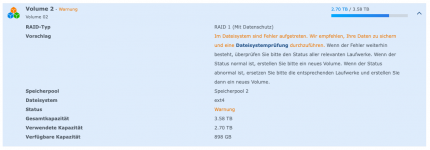

nach einem Festplattentausch im Speicherpool2 welcher für das Volumen2 genutzt wird, kommt es in unregelmäßigen Abständen zu Fehler "Im Dateisystem sind Fehler aufgetreten. Wir empfehlen, Ihre Daten zu sichern und eine Dateisystemprüfung durchzuführen".
Das Volumen und auch die im Volumen verwendeten Festplatten sind alle als grün gekenntzeichnet ohne Fehler. Nach der Dateisystemprüfung ist für 2-3 Wochen ruhe, danach tauscht der Fehler wieder auf.
Die SMART Tests sind auch unauffällig.
Jemand eine Idee wie ich dem Fehler begegnet soll?

Hallo arunmera,
ich hatte auch schon überlegt das ganze Volumen zu löschen und neu zu erzeugen.
Komisch ist nur das das mit dem Fehler erst auftritt nachdem ich eine neue Platte in das Volumen gehängt hatte.
Na egal, werd denk ich das Volumen neu erstellen und dann weiter schauen.

anbei ein Screen der SMART Werte, evtl siehst du darauf was
9.267
1.694
308
Platte 2 ist auffällig (ID 1, 197 200)

Hi,
Ohha, hab gerade mal geschaut, die Werte haben sich zum letzten Vergleich echt verändert.
Is aber trotzdem komisch das der Fehler immer nur sporadisch auftritt, obwohl die Platten jeden Tag beackert werden.
Ich order mal eine als Ersatz
