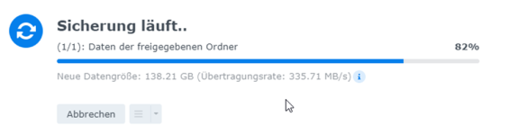

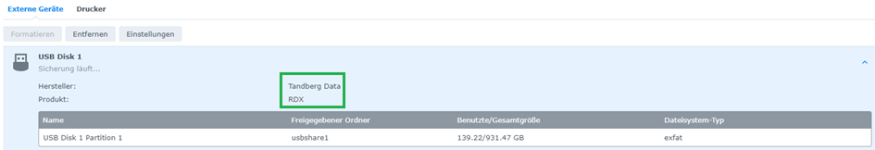

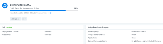

Wie gestern angekündigt, habe ich heute Hyper Backup auf ein Tandberg RDX Laufwerk per USB 3.0 getestet.
Es verhält sich echt seltsam. Übertragungsgeschwindigkeiten von über 180 MB/s sind dabei, aber genauso dauerhafte Passagen mit lediglich 20 MB/s bis hin zu minutenlangen 0 MB/s (ohne Abbruch). Aüffällig ist die hohe Auslastung des RDX Laufwerks zwischen 95 - 100% bei 0 Schreibaktivität.
Auffällig sind auch die hohen Latenzen bezüglich IOPS seitens der CPU auf der DS923+. Das war bei Hyper Backup noch nie so, passt aber zur hohen dauerhaften Auslastung des RDX Laufwerks.
Durchschnitssgeschwindigkeit ergänze ich später: sind 22,2 MB/s auf RDX (160 GB in knapp 2 Stunden)
Anbei die entsprechenden Screenshots, die das Verhalten besser dokumentieren:
