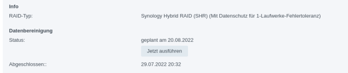

ich verstehe nicht, wo der Speicherplatz verbraucht wurde. Laut Speichermanager ist Volume 1 zu 79% belegt.
Gemäß Speicher-Analysator jedoch einiges weniger.
Wo kann ich den Speicher freigeben ?

Hast Du das gemacht was ich Dir geschrieben habe? Erst berechnen, da siehhst Du den Platz den die Versionen verbrauchen hernach den Papierkorb löschen, damit die alten herumliegenden, nach umstellung der Versionierung, Versionen ggf. auch gelöscht werden.

@Benie: ja, da bin ich tatsächlich eben drüber gestolpert. Habe die Versionierung umgestellt auf regelmäßig rotierend, da vorher nix gelöscht wurde. Anschließen auf Bereinigen - läuft seit 30min sehr schleppend, aber der Speicherplatz nimmt zu (y)
EDIT: die Datenträgerbereinigung vor ein paar Tagen war eine andere und hatte natürlich dann keine Auswirkung :rolleyes:
