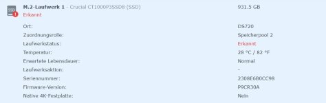

OK danke. Ich habe das Script ausgeführt. Jetzt wird die SSD zwar als Erkannt angezeigt aber da ist immernoch ein rotes Ausrufezeichen. Ich kann eine Online Zusammenstellung machen aber die schlägt nur fehl.

Post mal einen Screenshot der Aufgabe mit dem Aufruf des Scripts und vom Fehler im Speichermanager?

Hier ein paar Screenshots von den Aufgaben und vom Speichermanager:

Das ändert auch nichts.
