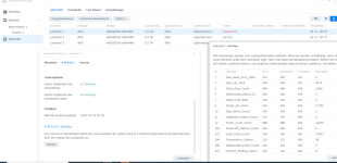

vermutlich durch den Transport wurde Disk 1 von 3 beim ersten Hochfahren nicht erkannt. Ich habe dann die Synology heruntergefahren, stromlos gemacht, alle HDDs entfernt und wieder eingesetzt (gleiche Steckplatz wie vorher).
Danach wurde Disk 1 wieder erkannt, jedoch wird der Speicherpool immer noch als fehlerhaft angezeigt und zur Reparatur soll ich ein weiteres Laufwerk einsetzen. Alle HDDs sind jedoch in Ordnung.
Mir würde jetzt nur einfallen Disk1 zu deaktivieren, damit sie aus dem Speicherpool entfernt wird und ich sie anschließend wieder aktiviere und hinzufüge?
Vielen Dank im Voraus!

die Werte 198-200 sind alle 0?
Edit: SHR mit Datenschutz 1 HDD oder was?

Habe eine DS415+ mit DSM7.
Festplatten sind Western Digital Red 6TB (genaue Modellbezeichnung siehe Screenshot oben)
