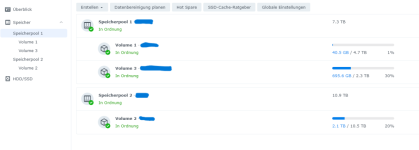

Pool 1 ist außerdem über den Speichermanager im Browser sichtbar, prozentuale Belegung wird angezeigt und als "in Ordnung" beschrieben, über die File Station im Browser taucht allerdings nur Pool 2 auf, während Pool 1 gar nicht angezeigt wird.

Speichermanager zeigt alle Pools als "in Ordnung" an.

mach mal Fotos von den anzeigen , gerade das die Verschlüsselt sind
adipics
24. Dez 2020
10
Ah, sorry, das hatte ich vergessen. Nope, habe keine Datensicherung. Hab mir das NAS ja zugelegt, weil die Daten da sicherer sind. ;)

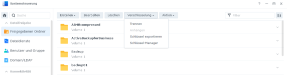

An der Stelle wird der Ordner nicht entschlüsselt. Das sind die Einstellungen.
Das er in der File Station nicht angezeigt wird, solange er verschlüsselt, ist normal.
Also einfach mal einhängen.
Oben rechts Aktionen und einhängen.
Merci. Die Möglichkeit wird mir da nicht angezeigt.

Lol, du musst den verschlüsselten Ordner wieder einhängen:
Systemsteuerung, Freigegebene Ordner, Verschlüsselung -anhängen
Edit: Und vorher den betreffenden Ordner markieren.
Nuja, da will das gute DSM dann halt nen Schlüssel haben, den ich nicht hab, weil ich keine Verschlüsselung erstellt hab. ;)

Doch die hast du erstellt.

Die Verschlüsselung hast du oder jemand anders bei dir erstellt.
Und dazu auch den Schlüssel gehabt.
Wenn du den nicht hast , und dazu noch keine Datensicherung ,
dann kannst die Daten dort schon mal abschreiben.

Erledigt. Ich steh jetzt mal auf und hau mir den Kopf ein paar mal irgendwo dagegen. Hab die Ordner wohl wirklich mal verschlüsselt, konnte mich nur nicht dran erinnern. ;)
Gerade die Schlüssel gefunden. ;) Alles wieder gut. Vielen Dank allen, die mir ahnungslosem Trottel geholfen haben! ;)
