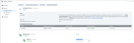

Hallo zusammen
Ich habe meine DS218+ komplett neu aufgesetzt. Statt ehemals DSM 6.2 habe ich nun 7.0. Ich habe jetzt eine 4TB Arbeits-HDD als Raidtype "Standard" aufgesetzt. Nun möchte ich meine 18TB Platte von der "alten Version" ebenfalls als "Standard" hinzufügen, welche auch Daten enthält (Time Machine Backups und Backups von iPhones).
Im Zielzustand möchte ich mit Hyperbackup die Daten von der Arbeits-HDD auf die zweite 18TB HDD spielen, ohne meine bestehenden Daten darauf zu verlieren.
Der Speichermanager zeigt entsprechend dem beigefügten Anhang an.
Was muss ich jetzt tun, um meine Daten nicht zu verlieren?
a) Entfernen und wieder neu einrichten?
b) Online zusammenführen?
Ich vermute b). Aber was wird genau passieren, wenn ich das mache?
Vielen Dank.

Verstehe ich nicht. Du hattest eine DS2018+ DSM 6.2 mit HDD01 4 TB Speicherpool 1 Volume 1 und HDD02 18 TB Speicherpool 02 Volume 02?
Und hast dann was gemacht?

Ich vermute mal, dass er die DS mit der 4TB-Platte neu aufgesetzt hat und die 18TB-Platte später eingebaut hat.
Jetzt hat der DSM erkannt, dass diese auch mal ein Pool war und will wissen, was damit geschehen soll.
Ich würde auch mal auf "Online zusammenführen" tippen, weiß es aber nicht. Kommt drauf an, welcher Dialog folgt. "Als neuen Pool einbinden" o.ä. wäre dann richtig.

Die DS218+ ist immer die Gleiche
Version -3: DS218+ mit 2x4TB auf DSM6.2 mit Raid1
Version -2: DS218+ mit 1x4TB Raid1 (Fehlermeldung) und 1x 18 TB Raid Basis. Mit 18TB Backups TimeMachine und iphones gemacht und diverse Daten gespeichert. Die Fehlermeldung wegen fehlendem Raid1 hat mich gestört.
Version -1: DS218+ mit 1x4TB Raid Standard auf DSM 7.0 + (1 leerer Schacht)
Version 0 (aktuell): DS218+ mit 1x4TB Raid Standard auf DSM 7.0 + 1x18TB aus Version -2, Daten nicht zugreifbar
Version 1 (Wunsch): Wie Version 0, aber Daten lesbar und Hyperbackup von HDD1 auf HDD2 möglich. Keine Ahnung, wie.

Dann schau mal, was bei "Online zusammenführen" als nächstes gefragt wird. Ich kenne diese Situation auch nicht.

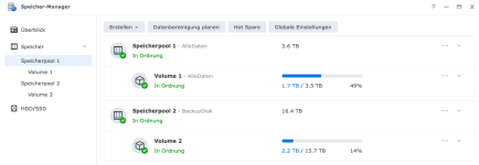

Siehe Anhang. Klingt ja ganz gut, aber ich verstehe die Erläuterung der Meldung nicht wirklich. Mir ist nicht klar, was da genau zusammengeführt wird und was das für Auswirkungen hat. Meine Erwartung wäre, dass ich dann einen 20TB Speicherpool und 20TB Volume habe mit freigegebenen Ordnern beider HDDs.

13.726
3.714
468
Hört sich m.E. gut an, aber meine Hand lege ich dafür wie gesagt natürlich nicht ins Feuer.

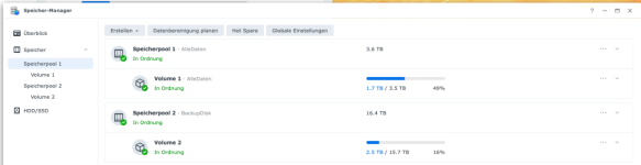

Danke. Hat geklappt. Habe aber Blut und Wasser geschwitzt und ohne deine Einschätzung nicht getraut. Vielen, vielen Dank

Gut zu Wissen, das das die DSM Version keine Rolle spielt und Glückwunsch das es geklappt hat.

Was mich noch interessieren würde: Sind auch die Freigegeben Ordner, die vorher auf Volume2 lagen, wieder da? :unsure:
ironic75
03. Mrz 2022
11

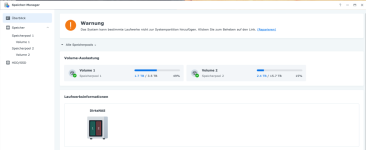

Ja, die sind auch wieder da. Jetzt habe ich aber ein neues Problem, dass ich anfangs noch nicht bemerkt hatte. Siehe Warnungsmeldung im Anhang. Irgendwas ist doch noch faul. Im Moment mache ich gerade ein neues Hyperbackup von HDD1 auf HDD2 und das scheint zu funktionieren. Ich kann mit der Warnungsmeldung gerade nichts anfangen. Ich soll in der Übersicht auf "reparieren" klicken, was aber wieder mit der Gefahr von Datenverlust einherzugehen scheint.
Also, eine Datensicherungslösung, wo ich dauernd Angst haben muss, dass ich durch falsche Bedienung meine Daten lösche, ist schon nicht ganz das Gelbe vom Ei.
Der zweite Anhang mit der Meldung, wenn ich im Überblick auf "reparieren" klicke. Habe mich noch nicht getraut "reparieren" dann auch auszuführen.
Nachtrag: Habe jetzt reparieren gedrückt und nach 2 Minuten sieht alles in Ordnung aus. Echt ein mieses Gefühl für Laien, nicht wirklich zu wissen, was ein System gleich tun wird, wenn man der Empfehlung folgt.

lol, sorry. Das war die Systempartition. DSM spannt ein RAID1 über alle HDDs und das hat nicht gepasst, da auf der HDD ja noch das alte drauf war.
