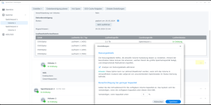

Speichermanager -> Volume -> rechts auf die drei Punkte:

7of9
27. Sep 2019
Vielen Dank für die Hilfe!!
Hab nun beides gefunden und neu eingestellt (hab die Benachrichtigungsgrenze auf 10% (1.57TB) gesetzt - das sollte doch reichen-oder?
