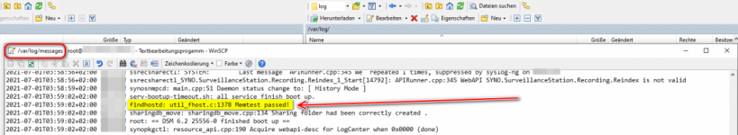

Du kannst auch auf der Konsole nachsehen, User root aktivieren und zB mit winSCP auf der Konsole einloggen, die DS braucht dazu den admin aktiviert und den Terminal&SNMP Dienst.
Auf der Konsole siehst du hier dann das Endergebnis, /var/log/meassages
such die Zeile findhost: util_fhost.c: da sollte stehen Memtest passed! Wenn alles in Ordnung ist mit dem RAM.
Bei mir hat es nach 11 Stunden RAM erfolgreichen RAM Test so ausgesehen:
