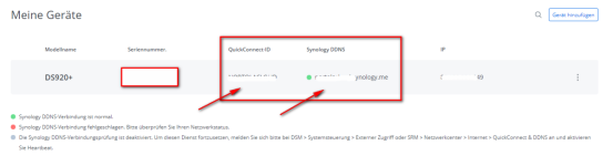

Wenn du extern dein Synology Konto aufrufst:
https://account.synology.com
dann sollte dort deine DS eingetragen sein mit Seriennummer usw, ebenso MUSS dort deine QC-ID eingetragen sein! Klickst du drauf solltest du eine Verbindung zu deiner DS erhalten.
Hinweis: Bitte nicht vergessen, die QC-ID MUSS zwingend mit einem Buchstaben beginnen! Und darf aus Buchstaben und Zahlen bestehen sowie dem Bindestrich, ABER der Beginn muss ein Buchstabe sein!

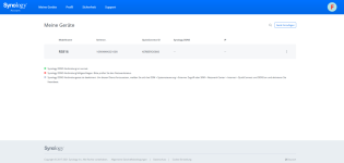

Im Übrigen, wenn ich mich in meinen Synology Account anmelde, sehe ich dort nie einen Status (grün, rot, grau).
Auch wenn ich eine stabile Verbindung habe, war dort noch nie eine "Lampe" zu sehen.

finde es verblüffend, dass ich noch nie eine "Status" in meinem Synology Account hatte / habe. T
Gibt es noch eine andere Möglichkeit extern auf die Daten zuzugreifen.
Status zeigt nicht von QC, betrifft nur DDNS

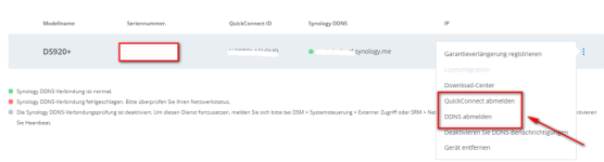

Nach dem Hinweis vom Support habe ich die QC Verbindung im Synology Account deaktiviert / aufgehoben und mich abgemeldet.
Auf dem Server habe ich QC auch deaktiviert und neu gestartet.
In der FritzBox habe ich die Portfreigabe erst gelöscht, neu gestartet und wieder vergeben.
Danach QC auf dem Server wieder aktiviert.

sinnvoll erscheint mir dieser Teil, nämlich QC abmelden und wieder anmelden
