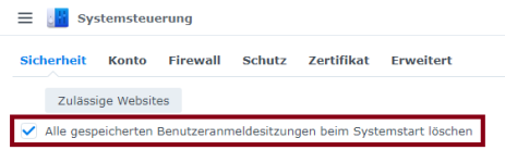

Ich verbinde mich via Quickconnect mit der NAS und seit ca. 2 Wochen muss ich in der Synology Photos App das OTP ständig neu eingeben.
Genauer gesagt, wird beim öffnen der App das Feld zur Eingabe des Verifizierungscode eingeblendet und obwohl "Diesem Gerät vertrauen" eingeschaltet ist, wird der Code spätestens einen Tag später wieder verlangt.
Bei Synology Drive hatte ich das selbe Problem, aber nachdem ich das OTP zwei- oder dreimal eingegeben hatte, war wieder alles i.O.
Ich hoffe Ihr könnt mir bei einer Lösung des Problems helfen.
Hey,
Dass die Abfrage von Zeit zu Zeit wieder kommt ist normal. Bei mir kommt alle 1-2 Monate die Abfrage beim Photos und Drive. Ich denke das ist ein Sicherheits Aspekt.
Was du jedoch beschreibst scheint mir nicht normal zu sein. Ich denke das lässt sich beheben wenn das NAS einmal neu gestartet wird. Und falls nicht, müsste die Verbindung zur App ggf. neu hergestellt werden.
