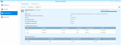

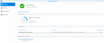

Fragen dazu:
-Welche NAS?
-Welche Festplattenkonfiguration?
-Hast du die DS erst in Betrieb genommen? Wenn nein, ist auf der NAS AudioStation, PhotoStation, Drive und/oder Moments installiert (auch eingerichtet?)?
-Evtl noch mal nen Screenshot vom Speicher-Manager dazu packen

-Welche NAS? DS213j - DSM Version 6.2.3
-Welche Festplattenkonfiguration? 2x10TB Festplatten SynologyRaid
-Hast du die DS erst in Betrieb genommen? Wenn nein, ist auf der NAS AudioStation, PhotoStation, Drive und/oder Moments installiert (auch eingerichtet?)? Ja, sind installiert, aber könnt ich zur Not auch nochmal neu installieren...
-Evtl noch mal nen Screenshot vom Speicher-Manager dazu packen --> sind angehängt
