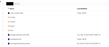

Die Verbindung funktioniert, und die Buckets werden auch im Dropdown bei Bucket name angezeigt:
Zugriff aufs Bucket funktioniert laut timestamps (Web UI vom Anbieter):

Der Backup Explorer funktioniert aber nur mit lokalen Kopien oder C2 Storage. Ein Download des gesamten Ordner lässt das Web UI nicht zu. Eine Alternative wäre zu versuchen den S3 lokal zu mounten. Das ist aber nicht ganz so trivial (https://www.nakivo.com/blog/mount-amazon-s3-as-a-drive-how-to-guide/).
Gibts es noch andere Ideen? Das hat von heut auf Morgen die Funktion eingestellt. Nach Aussagekräftigen Logs habe ich auch schon gesucht (via SSH), aber bisher keine gefunden.
