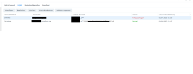

Strato scheint derzeit wieder Probleme mit dem DynDNS zu haben..irgendwie bricht das ständig ab. Muss also von extern kommen.

Oder liegt's an der AVM-Firmware? Welche ist installiert? Lese ich in letzter Zeit häufiger.
@Benares: Hmm..das könnte es sein.hab vor einigen Tagen ein Update gemacht..7.51 Allerdings die Labor-Version...für die 7490. Falls das des Rätsels Lösung ist, dann wären meine anderen Vermutungen falsch. Danke. Dann hoffe ich aber, dass AVM in Kürze die fnale Version rausbringt.
Hab mal nen scrrenshot meiner NAS angehängt

Na ja, wenn da schon "Fehlgeschlagen" steht :rolleyes:. Schau besser mal hier rein, ob du da was zu DDNS-Updates findest.
