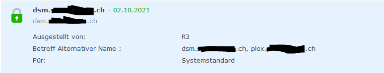

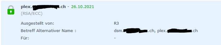

Ich kann leider keine Wildcard Zertifikate von Lets Encrypt abrufen da die Subdomains nicht von Synology sind. Das mit den alternativen Antragsstellern habe ich (so glaube ich das zumindest) wie du das sagst konfiguriert.dsm.PNGplex.PNG

Ja, Wildcard-Zertifikate gehen über die Oberfläche nicht, das geht nur per Script.
Deshalb hat man normalerweise dann ein Zertifikat für XXX.ch (als Common Name) mit all den anderen Namen als "Betreff Altervativer Name" - das reicht. Dieses weist man dann allen betroffenen Diensten zu.
Bei dir zeigt momentan nur das 1. Zertifikat auf "Systemstandard" (also default), das 2. wird gar nicht genutzt (ist also unnötig).
Die Liste unter Systemsteuerung, Sicherheit, Zertifikat, Einstellungen, Konfigurieren hat bestimmt mehr Einträge als nur "Systemstandard". Wo zeigt der Rest hin? Normalweise tauchen dort auch alle definierten Reverse-Proxies auf.

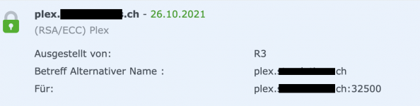

Bei Plex tritt jetzt bei den Einstellungen eine neue Problematik auf. Wenn ich den Fernzugriff neu lade kommt kurz ca 5-10s die Meldung das alles klappt, danach wechselt es aber von alleine wieder auf den Fehler. Ich denke auch nicht dass das Problem mit Plex zutun hat aber langsam bin ich mit meinem Latein am Ende.
Hier noch die neuen EinstellungenBildschirmfoto 2021-07-28 um 21.04.22.pngBildschirmfoto 2021-07-28 um 21.02.08.pngBildschirmfoto 2021-07-28 um 21.07.10.png

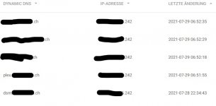

Ich habe die Einstellungen jetzt mal so übernommen wie Benares das beschrieben hat. Leider ist das Ergebnis ein neuer Fehler, und zwar verlinkt die Subdomain nun auf garnichts mehr bzw. es kommt nur noch ein Seiten-Ladefehler. Egal ob man den Port angibt oder nicht. Mit nslookup erhalte ich auch unterschiedliche IPs der Subdomains. Ich habe beim DDNS Anbeiter die einstellungen überprüft und da scheint es zu stimmen.
@Benares: An sich in der Theorie klingt es nicht nicht kompliziert, es ist ja auch bis zum Update wunderbar gelaufen, nur jetzt klappts irgendwie nicht mehr.

ST-Solutions
28. Jul 2021
10
Meine Hauptdomänen ist dsm.XXX.ch.
Welche auch in Synology als DDNS eingetragen ist. Ansonsten habe ich beim DDNS nur noch die synology ddns eingetragen. Die IP mit .242 am Ende wäre die richtige, aber anscheinend aktualisiert sich die plex Domain nicht mit. Ich frage mal beim DDNS Anbieter wieso das so ist.

ST-Solutions
28. Jul 2021
10
Jetzt hat sie sich plötzlich doch noch richtig aktualisiert. Mit nslookup löst die Subdomäne jetzt auf die richtige IP auf.
