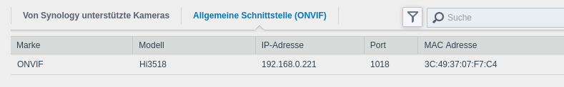

dieser Tage habe ich mir die DS1520+ aus zweiter Hand zugelegt und bin mit dem Gerät eigentlich ziemlich happy.
Wir betreiben eine kleine Igelstation und für den Zweck 8 Kameras.
Um die Performance des eigentlichen Home Netzes 192.168.0.0/24 nicht zu belasten, war meine Idee auf Lan 2 den DHCP Server zu aktivieren, einen POE Switch an Lan 2 zu stecken, so dass die Kameras ihr eigenes Netzwerk haben.
So der Plan.......
Der DHCP Server auf Lan 2 läuft mit 192.168.50.0/24, die Kameras bekommen IP-Adressen - so weit, so gut.
Die Surveilance Station findet jedoch nur noch eine Kamera, die im "alten" Netz 192.168.0.0/24 Lan 1 hängt.
Das heisst für mich, ich müsste der Surveilance Station irgendwie beibringen, dass sie die Kamera auf Lan 2 sucht.
Ein Neustart der Surveilance Station brachte keine Änderung.
Hat jemand eine Idee dazu?

Ich meine mal vom Support gehört zu haben das die SVS nur auf LAN 1 lauscht.
Im dem Fall einfach die ganze Sache umdrehen. SVS auf LAN1 und den Rest auf LAN 2

Aha, das wäre des Rätsels Lösung - das mit dem lauschen auf lan1.
Probiere ich aus.....
